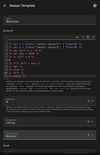

Mit diesem Template kannst Du Dir die Differenz von zwei Sensor Werten ermitteln, und auf 1000 begrenzen. Bei negativen Ergebnis, wird eine 0 ausgeben.
{% set a = states('sensor.sensor1') | float(0) %}
{% set b = states('sensor.sensor2') | float(0) %}
{% set diff = a - b %}
{% set max = 1000 %}
{% if diff < 0 %}
0
{% elif diff > max %}
{{ max }}
{{ diff }}
Diesen Sensor kannst Du dann in Deiner Automation als Auslöser oder Bedingung verwenden.
Gruß Osorkon

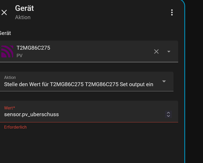

Danke schonmal, gibts auch die Möglichkeit den Differenzwert alle 5 Sekunden zu setzen? aktuell wird hier ein fester Wert gesetzt:
          - device_id: f6435aaec693359350f3906e788d5244
            domain: number
            entity_id: 5aac2c8b40b4d74b27af34958d0c7731
            type: set_value
            value: 100
            enabled: false

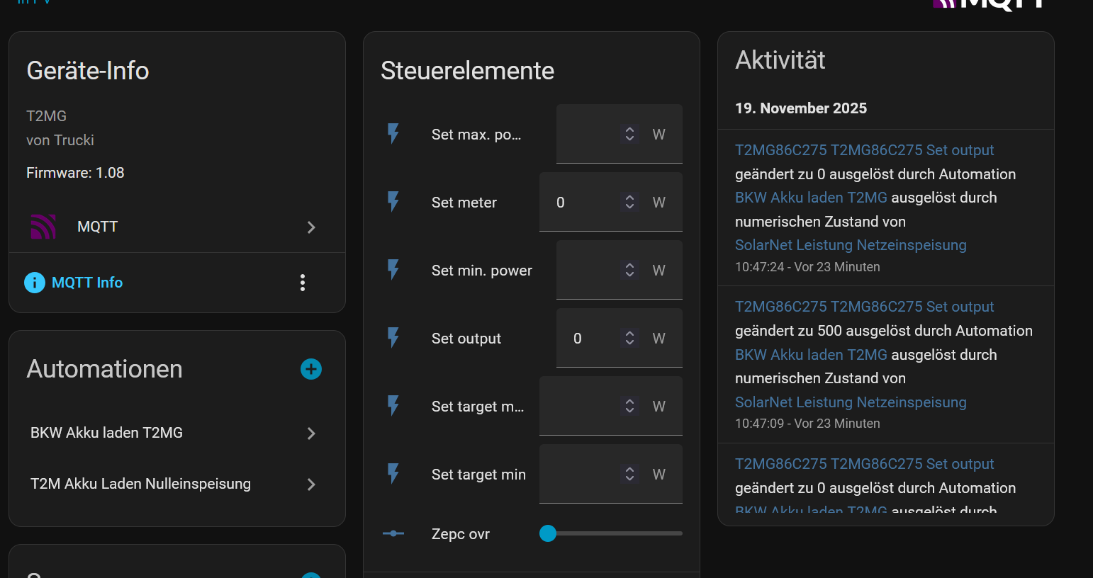

Das gante ist aus einem in MQTT integrierten t2m Gateway stick, der ein Ladegerät steuert:
Dazu als value: den Sensor Wert, den Du erstellst hast verwenden. Einfach in die Yaml Ansicht wechseln.
value: "{{ states('sensor.xyz') |int(0) }}"

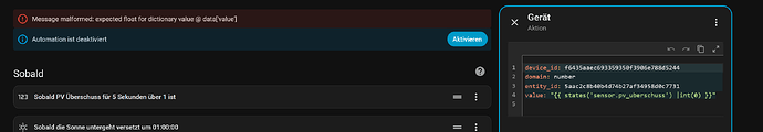

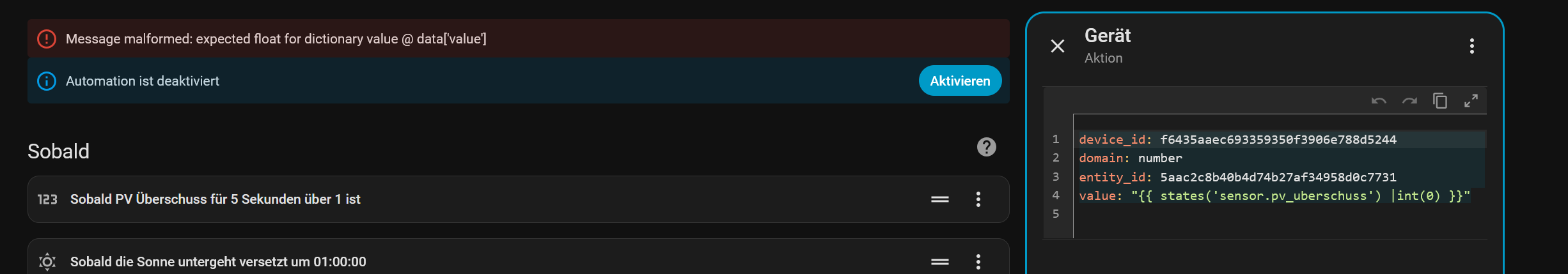

einfach… aber mag er nicht :slight_smile:

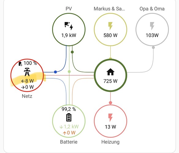

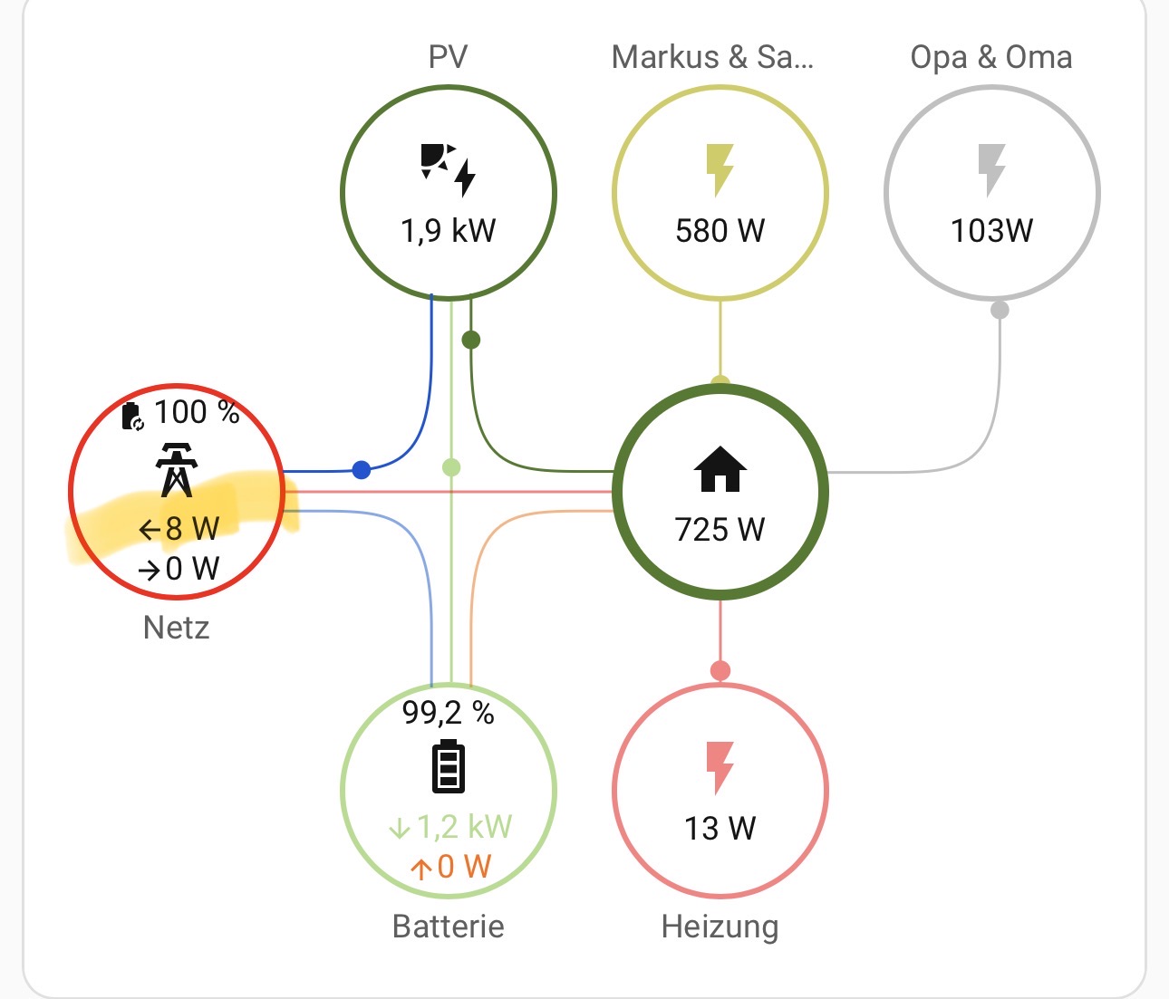

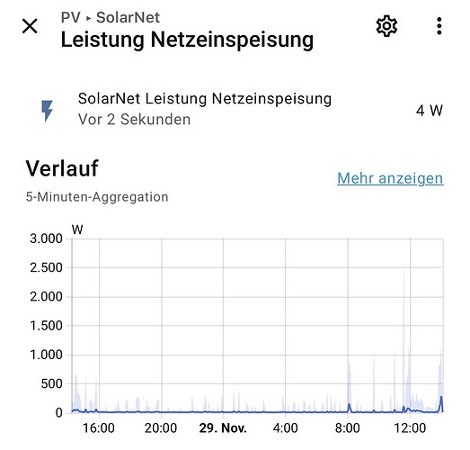

Jetzt bräuchte ich nochmals Hilfe… Hatte einen Denkfehler weil wenn PV Solar - Eigenverbrauch gesetzt wird dann regelt sich die Regelung zu tode (wenn überschuss da, regelung regelt nach und nach 5 sekunden kein überschuss da und alles wieder 0 dann wieder überschuss da) und der Wert der gesetzt werden muss für die Akku Ladung ist nicht diese Differenz sondern die Leistung der Netzeinspeisung, auch Begrenzt auf unter 100=0 und über 1000 auf 1000 begrenzt. Wie kann ich das berechnen?
