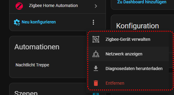

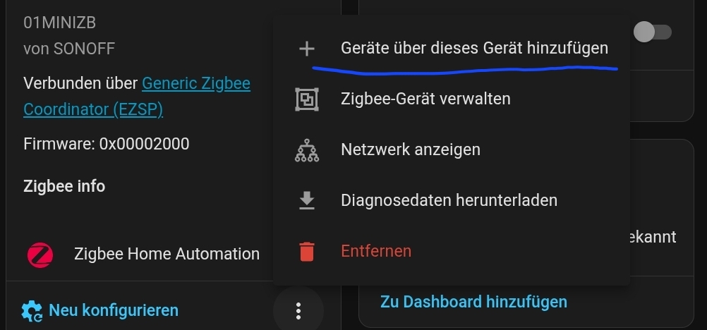

Bei ZHA kannst Du auch auswählen, über welches aktive Getät Du ein Neues anmelden möchtest. Bei „Neu konfigurieren“ rechts auf die 3 Punkte gehen und auswählen siehecBild.
Grundsätzlich ja. Ich lerne meine ZigBee Geräte auch immer direkt am Koordinator an.
Allerdings gibt es Ausnahmen. Vor allem die Aqara Geräte haben die Macke, dass sie nachträglich nicht mehr den Router wechseln und zwingend am Einsatzort angelernt werden müssen. Änderst Du den Standort, musst Du sie neu anlernen. In diesem Fall macht es absolut Sinn, den Router anzugeben, welcher beim Anlernen verwendet werden soll. Auch da muss man ein wenig ausprobieren. Da sich die Aqara Sensoren auch nicht mit allen Routern verstehen!
Komisch - bei mir sieht das ganz anders aus. "Über dieses Gerät hinzufügen " gibts bei mir nicht. Bei mir siehts so aus:
habs gefunden - das hab ich falsch verstanden …
Das ist keine Einstellung für den Sensor, sondern eine generelle Vorgabe an welchem Router angemeldet werden soll.
