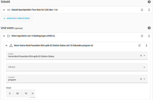

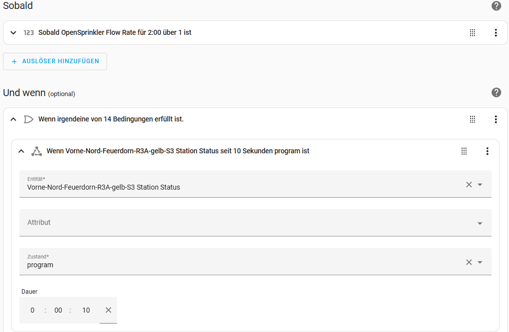

Jetzt habe ich noch eine Frage zum Verständnis des Oder-Bausteins.
Ich musste bei der Dauer einen Wert eintragen, damit die Automation funktioniert.
Bei 10 Sekunden steht nun in der Maske „Wenn …S3 Station Status seit 10 Sekunden Program ist
Müsste das nicht heißen: „Wenn …S3 Station Status für 10 Sekunden Program ist“?
Beispiel:
Bei S3 laufen normalerweise 6 Liter pro Minute und das Programm läuft 60 Minuten.
Wenn jetzt z.B. nach 15 Minuten Laufzeit des Programms ein Schlauch platzt und deshalb 18 Liter Pro Minute laufen, soll alles gestoppt werden.
Jetzt steht dort aber dort seit. Das Programm läuft seit 15 Minuten, nicht seit 10 Sekunden.
Was gilt?

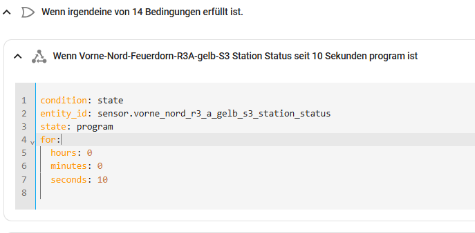

Im Yaml steht
Ich konnte inzwischen ein wenig probieren und habe bei einem Programm nach 3 Minuten einen zusätzlichen Verbraucher geöffnet, was zur Überschreitung des in der Automation gesetzten Limits führte. Die Automation hat ausgelöst.
Es ist also wie vermutet:
