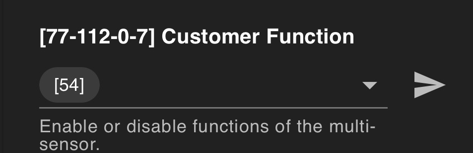

Kurze Feage - was waren noch die Parameter für Door/Motion Erkennung die gesetzt werden müssen? Ich glaube Parameter 7 die 54?
Geht es um den PST02A
Wäre richtig
