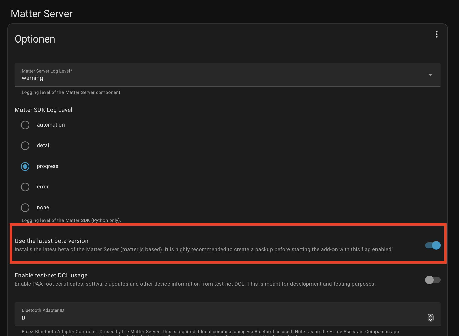

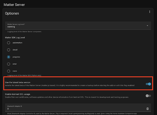

Die Möglichkeiten Matter Geräte zu Binden gibt es bereits mit dem Matter Server Beta Version.
Hier einfach die Beta Option in den Einstellungen aktivieren.

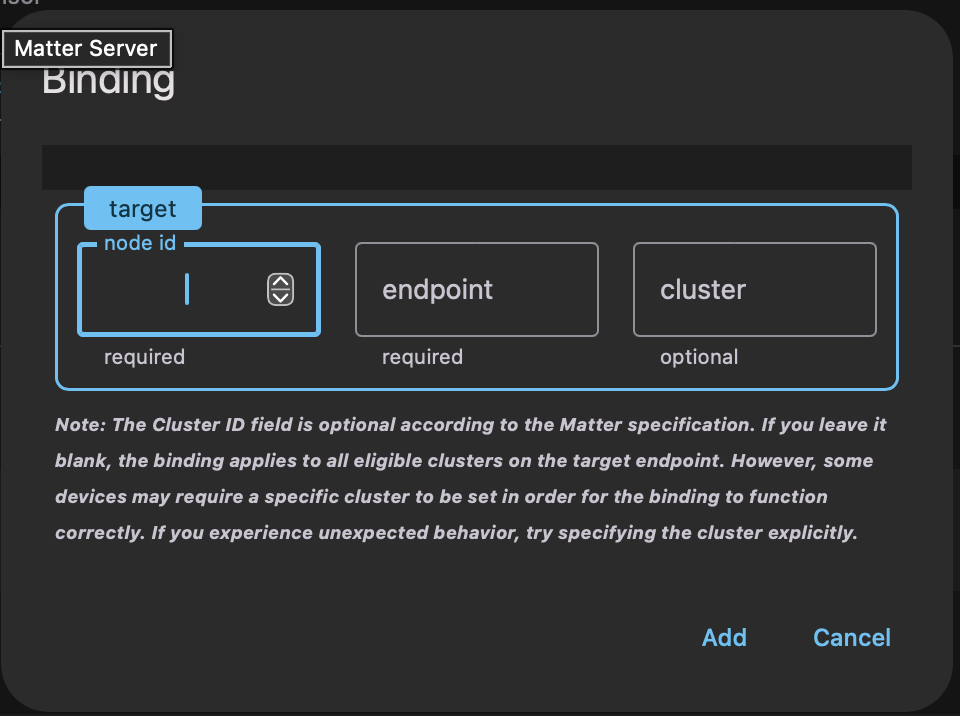

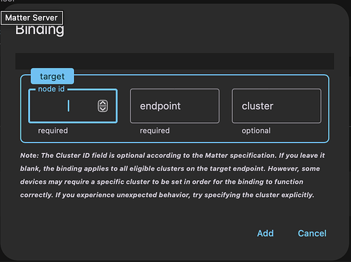

Das erstellen von Bindungen über den Matter Server gestaltet sich aber wie ich finde noch relativ kompliziert und auch nicht intuitiv.

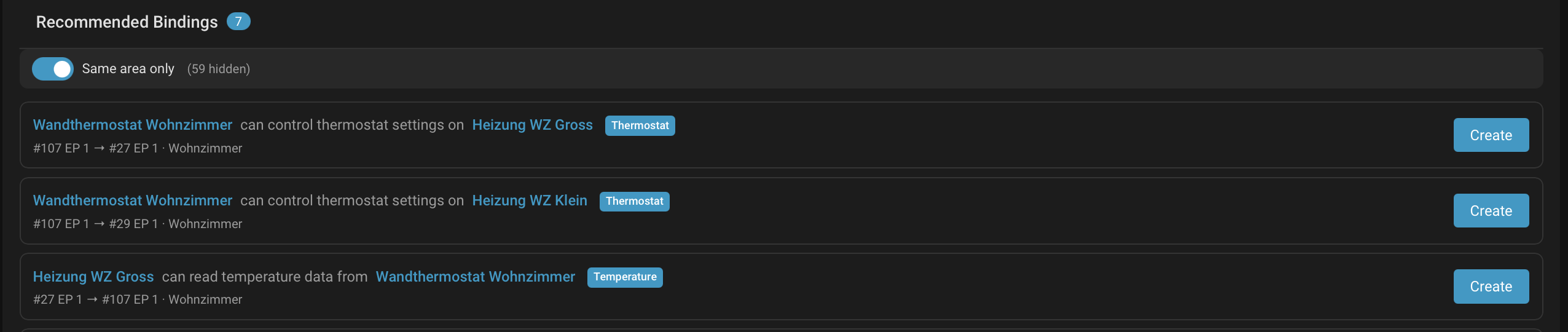

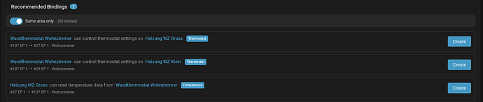

Abhilfe schafft hier die Custom Integration (HACS) Namens Matter Binding Helper for Home Assistant
Hier werden bereits alle Möglichen Bindungen die zur Verfügung stehen bereits aufgelistet. Und mann muss nur noch durch ein paar Klicks diese einrichten.
Auch werden alle bereits erstellten Bindungen aufgelistet.
Allerdings hat die Integration noch kleinen kleinen Bug.
Ist diese aktiviert, verzögert diese den Home Assistant Neustart um ein paar Minuten.
Bei mir sind es ca. 5-8 Minuten.
Deshalb empfiehlt es sich nach gebrauch die Integration zu deaktivieren.
Diese wird ja nur gebraucht um die Bindungen einzurichten. Und kann somit nach getaner Arbeit wieder deaktiviert werden.
