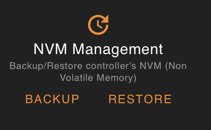

Bei ZWave JS UI hast Du über das Control Panel die Möglichkeit ein NVM Backup des Controllers zu erstellen. Und kannst dann dieses auch wieder auf einen neuen wiederherstellen.
Ggf. hast Du diese Möglichkeit auch mit ZWaveJS, leider kann ich das nicht nachstellen/ testen, da ich es nicht nutze.
Voraussetzung ist aber dass der Z-Wave.Me mit einer Firmware läuft, die das Thema Backup & Restore unterstützt.
Wenn nicht, dann bleibt Dir wohl nichts anders übrig, als ein Geräte nach dem anderen einzeln umzuziehen.

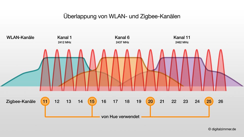

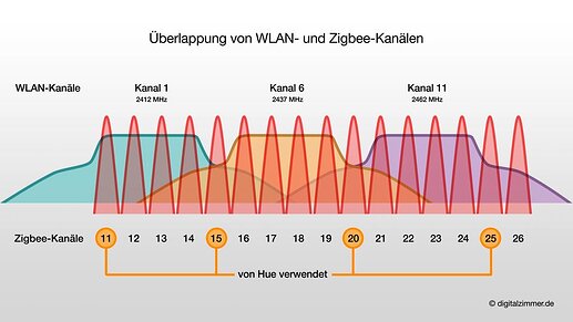

Anhängig davon, welchen Kanal Dein WLAN nutzt.
Solltest schauen, dass WLAN und ZigBee soweit wie möglich auseinander liegen.
Z.B. WLAN Kanal 1 und ZigBee Kanal 25
