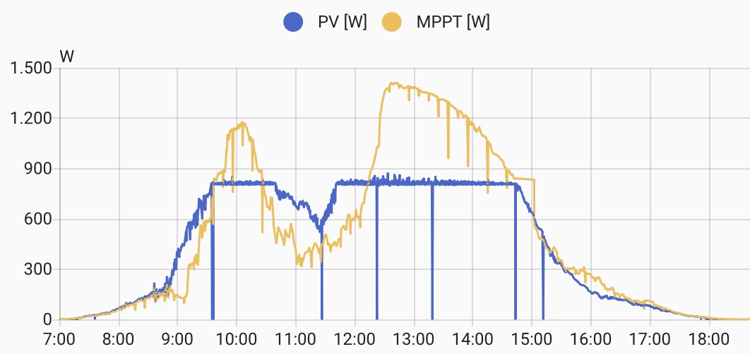

Block 1 (2x2p) an die 2 Eingänge eines apsystems EZ1 mit Hauseinspeisung auf Phase 2 liefert aktuell (2.-4.3.25) täglich 5,2 5 5,4 kWh. Davon konnten 2,9 - 3,4 kWh im Haus selbstgenutzt werden, 2 - 2,7 kWh gingen in den Netzexport.
Block 2 (2s2p) an den Eingang eines Victron SmartSolar 150/45 mit Einspeisung in 2 parallelgeschaltete 5,12 kWh Pytes Akkus (16s). So wurden aktuell (2.-4.3.25) zwischen 5 - 5,9 kWh in den Akku geladen.
Aus dem Akku speise ich über 2 Einkanal MPPT Inverter Hoymiles HM400 max 800 W auf Phase 3 ins Haus. Die Nulleinspeiseregelung erfolgt total rudimentär über Home Assistant mittels DTUonBattery an EINEN HM400, der zweite wird bei Bedarf über 400 W dazugeschaltet.

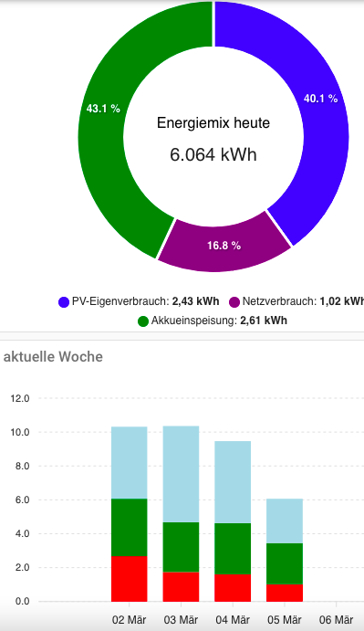

Von Mitternacht bis Übernahme der Hauseinspeisung / Grundlastdeckung aus PV-Produktion erzielte ich im obigen Zeitraum einen Autarkiegrad von 90 - 98% bis zum Einschalten der Kaffeemaschine
und über den 24-Stundentag 80 - 91%.
Der Akku SoC verläuft ab Ladeende zum Auslauf der PV-Produktionszeit bis zum Ladestart am nächsten Tag zwischen 75 - 83% und 29 - 35%.
Unser Haus verbrauchte in den Tagen zwischen 9,5 und 10,4 kWh.
