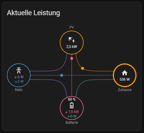

da ich seit kurzem eine Wallbox mein eihen nenne, möchte ich diese auch in der power-flow-card-plus sichtbar machen.
Gemäß dem Beispiel auf Github habe ich den entsprechenden Sensor unter entities-individual angelegt:

title: Aktuelle Leistung
Leider wird mir aber die Wallbox nicht angezeigt - es sieht so aus:
Wo ist mein Fehler? Kann mir da jemand helfen?
1 „Gefällt mir“
Wenn mich nicht alles täuscht, tauchen die individuelle Geräte erst in der Übersicht auf, wenn auch ein Verbrauch statt findet, also Leistung > 0 W
Gruß Osorkon
@Osorkon danke für den Tip… das war die Ursache
Habe noch folgendes in die YAML hinzugefügt:
display_zero_state: true
Damit wird die Wallbox auch angezeigt wenn keine Leistung entnommen wird
