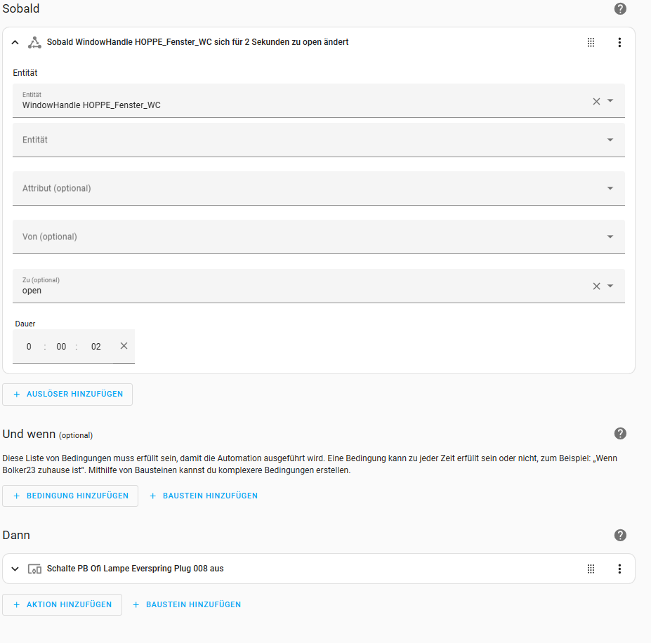

Mittlerweile bin ich etwas weiter gekommen. Unter Einstellungen/Geräte & Dienste/Enocean kann ich nun zumindest die Fenstergriffe alle finden und auch den Zustand auslesen. Allerdings bekomme ich in den Automatisierungen in der grafischen Oberfläche keine Auswahl der Zustände zur Auswahl, sondern nur „belieber Zustand“, „nicht verfügbar“ oder „unbekannt“.

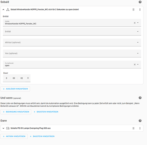

Du kannst dort eine der 3 Meldungen der Entität definieren. Die Auswahl ist nur eine Option.
Hier ging als Test die Schreibtischlampe aus, wsobald das WC Fenster geöffnet wurde.
Cool, danke. Hat funktioniert und ich hab wieder etwas dazu gelernt. Bisher hatte ich immer eine passende Auswahl bei meinen anderen Entitäten.
