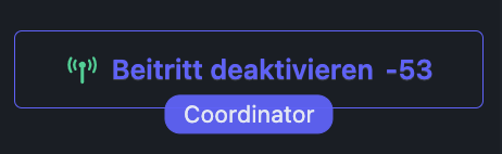

  • Der Anlern-Prozess lässt sich manchmal nicht beenden. Der Countdown dann auch weiter mit negativen Werten.

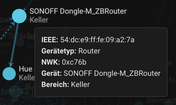

Der Dongle Max fristet nun ein Router dasein im Keller.
