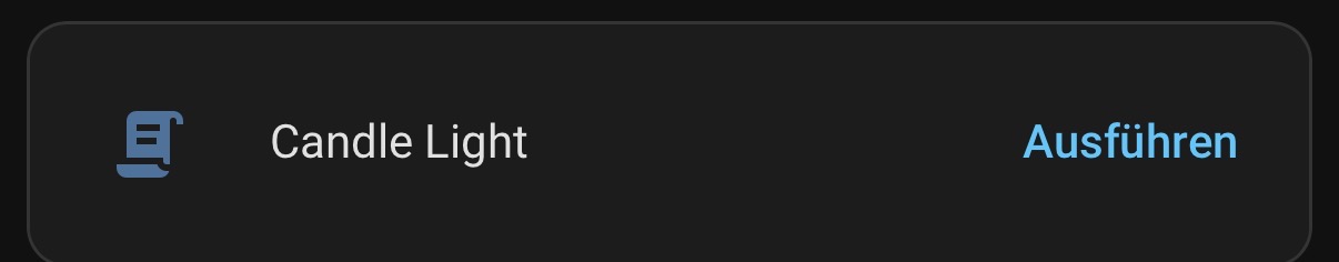

Einfach eine Entität Karze aufs Dashboard legen mit dem Script als Entität. Oder ein Button als als Tab Aktion, dann das Script ausführen.

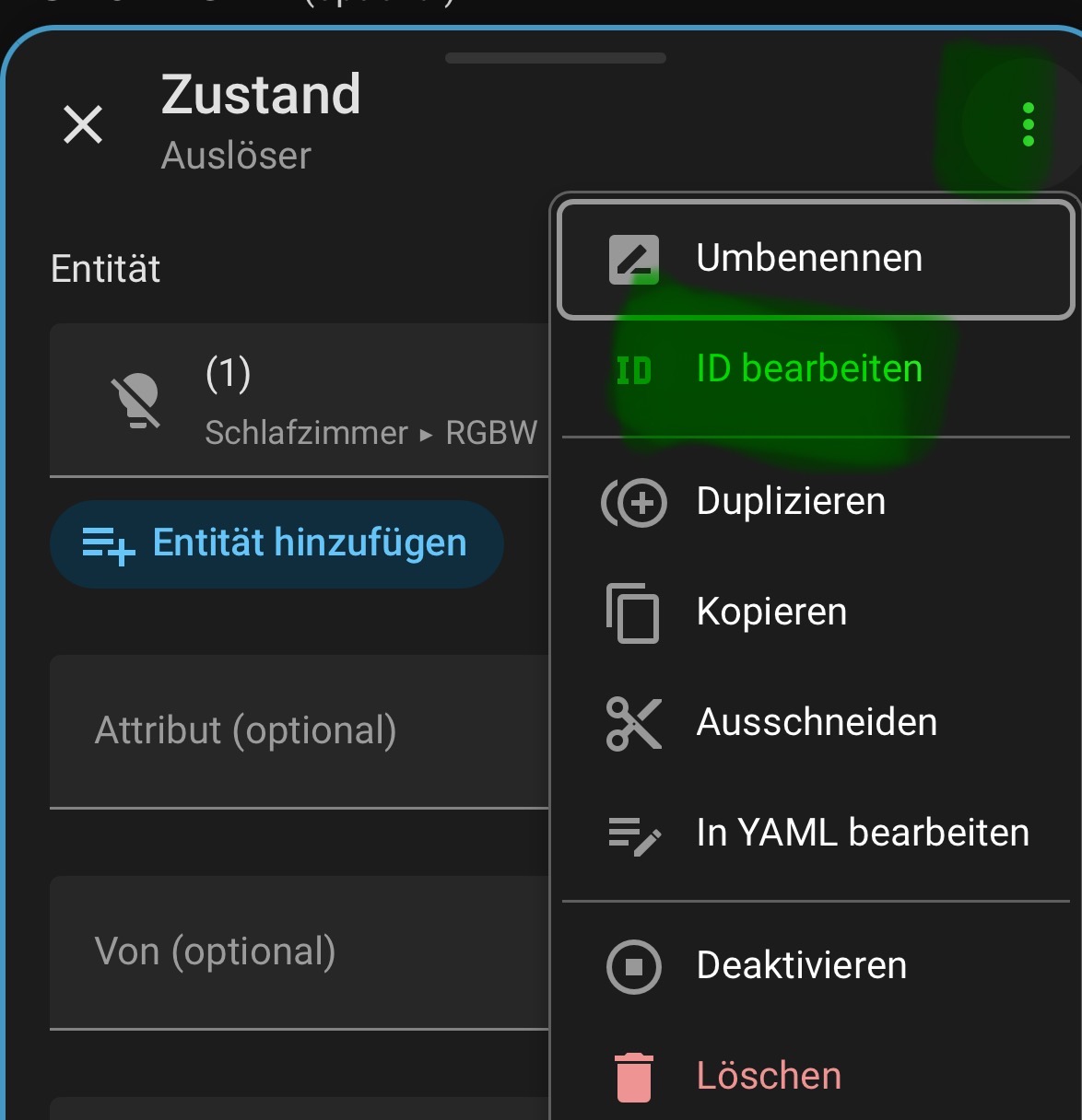

Was das Thema unterschiedliche Auslöser angeht.
Du kannst mehrere Auslöser verwenden. Vergibst jedem Auslöser eine Auslöser ID
Als Aktion wählst Du dann den Baustein Auswählen.
Und für jeden Auslöser der unterschiedliche Aktionen ausführen soll, dann eine Option mit der Bedingung Ausgelöst durch.

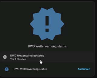

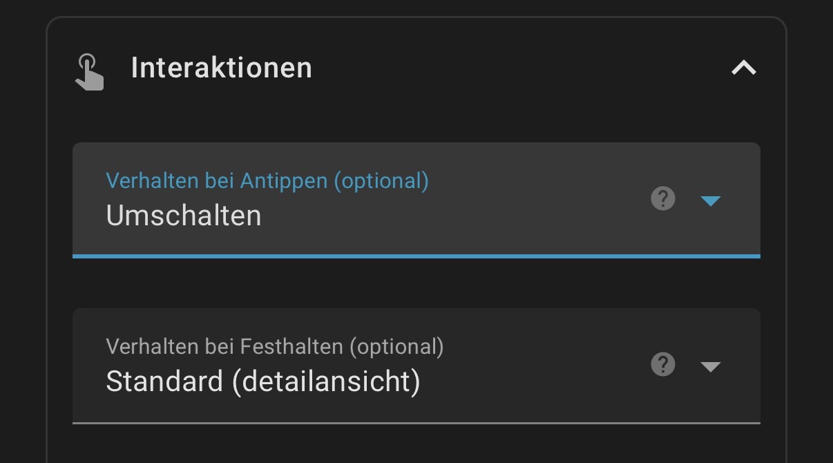

Ich habe sowohl eine Entität Karte als auch eine Knopf (Button) Karte probiert. Bei beiden muss ich nach dem Drücken der Karte noch in dem sich öffnenden Menu die Aktion starten. Gibts keine Karte die beim Drücken einfach die Aktion ausführt?
Entitäten Karte
Button Karte
Unter Interaktionen auf Umschalten umstellen
Gruß Osorkon
Hmmm, Danke, aber kann es sein, dass das Skript dann immer wieder ausgeführt wird? Dauerfeuer sozusagen?
Ich hatte noch meine normale Entitäten Karte zusätzlich auf dem Dashboard. Die konnte ich aber nicht mehr benutzen nachdem ich einmal auf die “Button/Umschalten” Karte gedrückt hatte.
Nein, es wird immer nur einmalig ausgefüllt. Egal ob über die Button Karte oder die Entitäten Karte ausgeführt.
