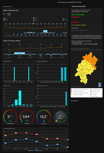

Hier mal ein erster Blick auf mein kleines Projekt ‚Wetterstation‘
Eine Mischung aus eigenen Sensoren und Werten die ich z.B. vom DWD abrufe:

Gibt doch noch bitte an welche Karten Du verwenden tust und welche Abhängigkeiten es vielleicht noch gibt zu notwendigen Integrationen.
Danke & Gruß Osorkon

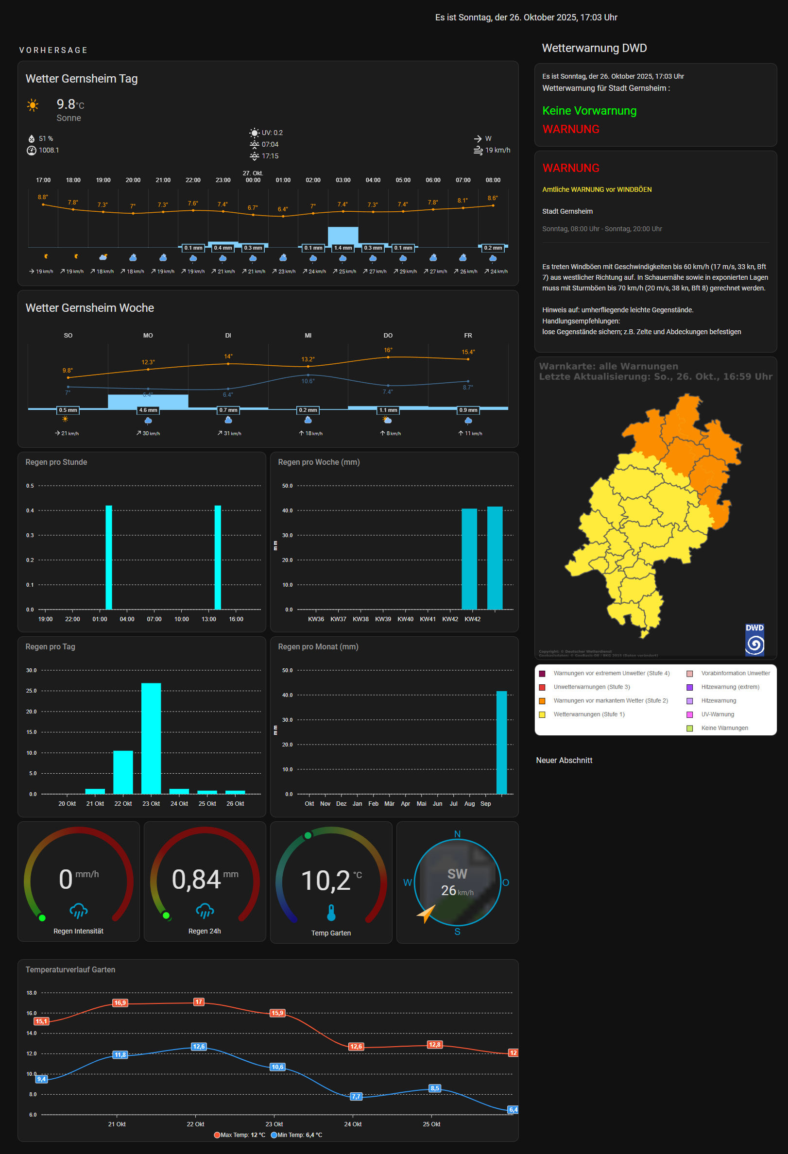

Hier noch ein paar Informationen zum Dashboard:
Die Vorhersage für den Tag/ dIe Woche: weather-chart-card (HACS)
Die Regen Statistik & min-max Temp: apexcharts-card (HACS)
selbst gebauter Regensensor auf Basis MISOL Regenmesser
diverse Gauge Charts: modern-circular-gauge (HACS)
WIndrichtung und Geschwindigkeit: compass-card (HACS)
in einem dicht bebautem Wohngebiet macht ein eigener windsensor keinen Sinn.- deshalb beziehe ich die Daten vom DWD. Eine Messstation ist nur 3 km entfernt
Wetterwarnung DWD: mehrere Markdown Cards
auch hier die Integration zum DWD
