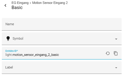

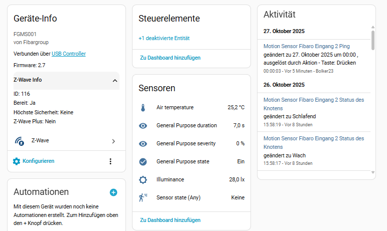

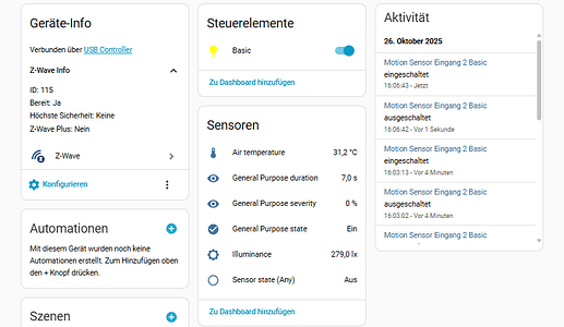

Bei meinem Sensor wird bei Bewegung immer das Licht angeschaltet:
Recherche ergab, daß es wohl an der FW 2.7 liegt.
Ich habe auch keine Option
Wie kann ich mir daraus einen Sensor zusammenstellen, der als Motion registriert ist?
Ich habe bereits mehrere Male In- und Exkludiert und den Sensor resettet

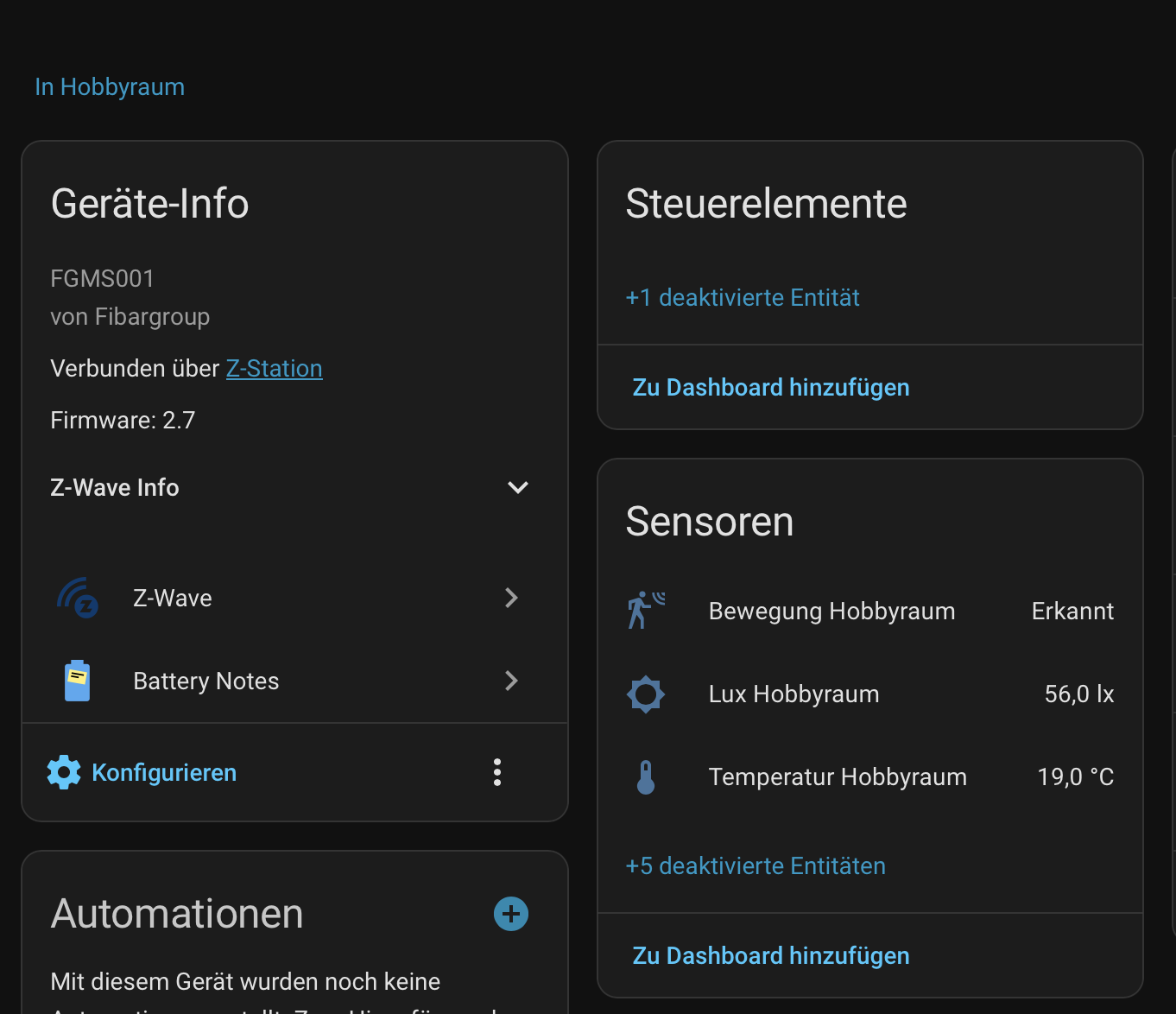

Habe hier auch einen Fibaro Motion mit Firmware v2.7
Di leicht Entität kannst Du einfach deaktivieren und somit ignorieren.
Einer der Binary Sensoren sollte für die Bewegung zuständig sein.
Frage mich aber nicht welcher. Den habe ich zu beginn gleich unbenannt und alle überflüssigen deaktiviert.
Gruß Osorkon

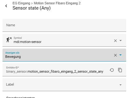

Bei mir registriert leider nur der An-Ausschalter die Bewegung.
Der „binary_sensor.motion_sensor_state_any“ reagiert nicht auf Bewegung.

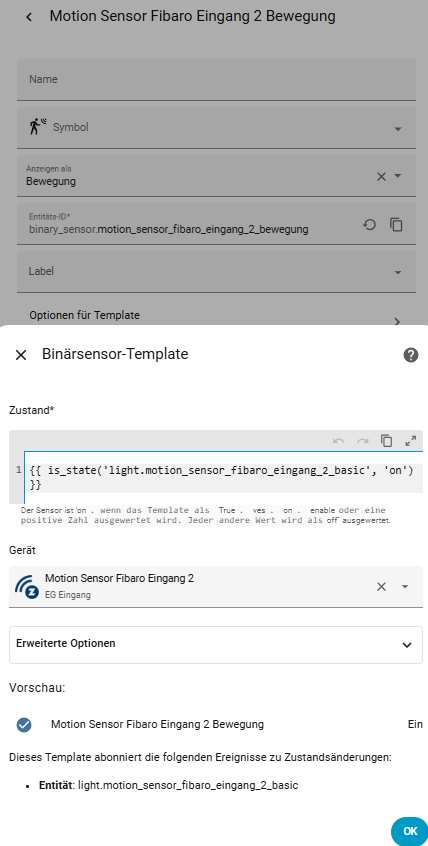

In den Helfern finde ich keinen Bewegungsmelder.
Gibt es virtuelle Bewegungsemelder? Wenn an dann Erkannt.
Ich benötige einen Bewegungsmelder, weil ich mit Gruppen arbeite.

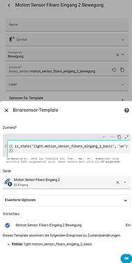

Edit: Habe es wohl hinbekommen. Ein Template Binärsensor.
Dann hast Du wahrscheinlich eine andere v2.7, den meinen verhalten sich da anders. Zum einem habe ich 8 Sensoren am Start und Du anscheinend nur 6.
Einer der 2 fehlenden ist wahrscheinlich der Bewegungssensor.
Aber wenn das über den Template Sensor funktioniert, warum nicht.

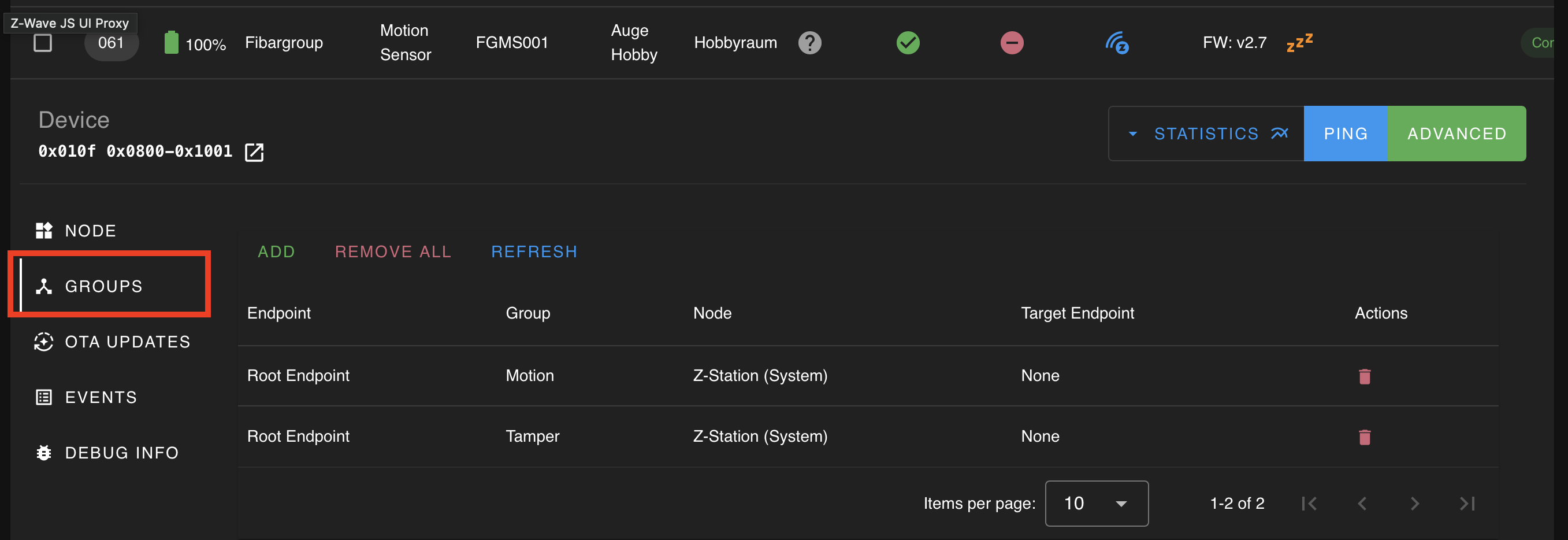

EDIT: Was setzt als Z-Wave Controller ein?
Die Wahrscheinlichkeit ist groß, dass die Gruppen Assoziationen nicht richtig gesetzt sind.
Wenn Du ZWaveJS UI Einsatz hast, kannst Du hier die Assoziation Gruppen neu setzen.
Gruß Osorkon
1 „Gefällt mir“
Lifeline. Schaue ich mir an.
