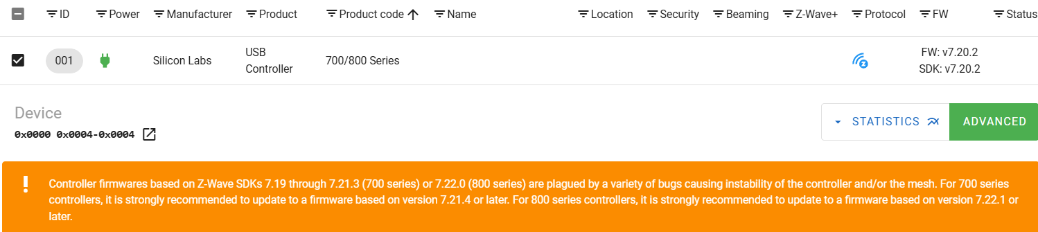

Mein Stick is noch auf der 7.20, sollte ich daher lieber das Update vermeiden? Die autom. werde ich trotzdem testen.
PS: genau wegen der Z-Wave Themen, habe ich mich hier wieder angemeldet. Vielen Dank dafür
Edit: ggf. wurde dein Problem in einer spätern FW behoben. Software Release Notes

sehe gerade die Warnung.
Leider sehe ich keine Möglichkeit, den Stick per Z-Wave UI zu upgraden.
edit: Ok. ging nicht über die Node selbst, sondern direkt übers hauptmenü
