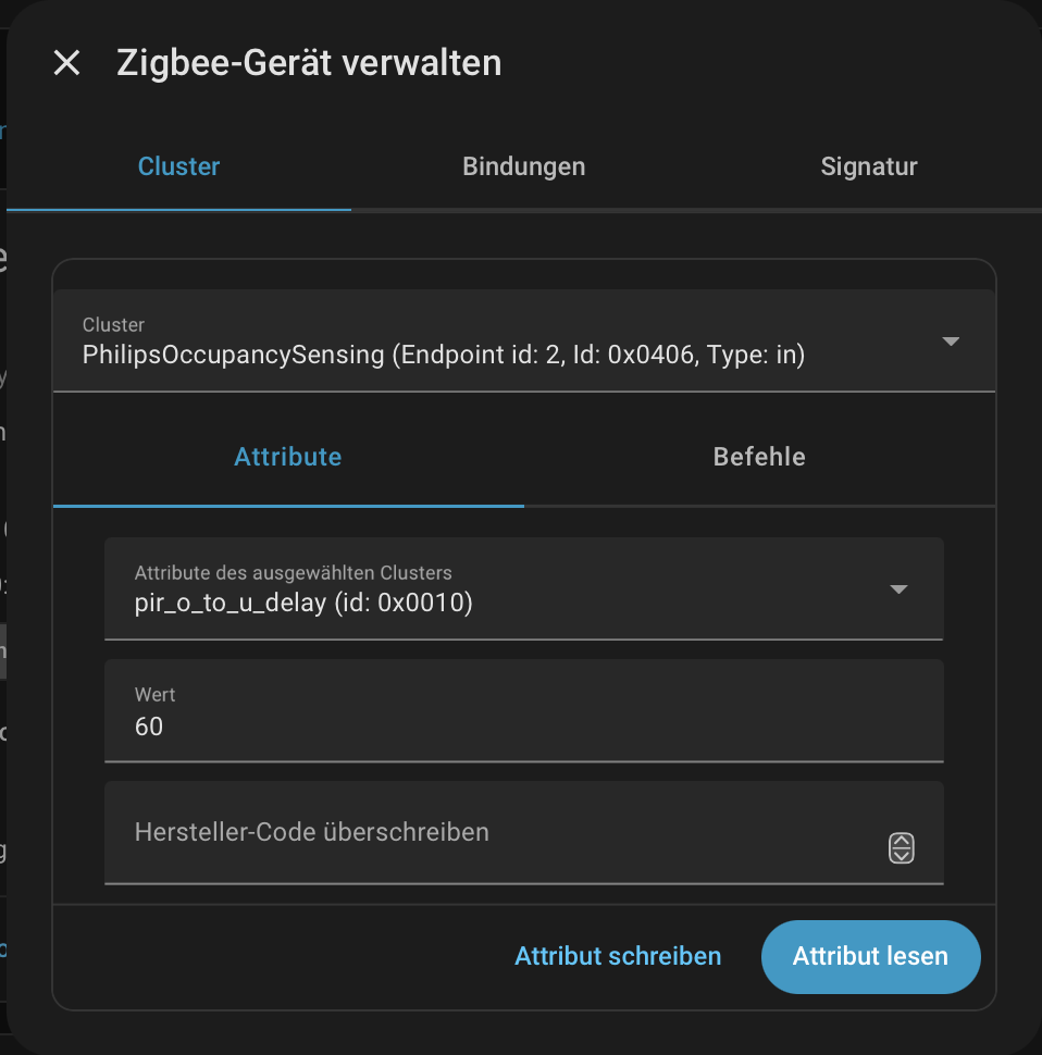

Die Konfiguration der Geräte lässt sich selbstverständlich auch mit den ZHA Boardmitteln bewerkstelligen. Manchmal auch der einfachere Weg, wenn man die richtigen Cluster und Attribute kennt. Hier am Beispiel eines HUE Motion Sensors SML003. Die Dauer der Präsenz, also wie lange es dauert bis der BM in den Off Status wechselt, nach dem eine Bewegung erkannt wurde. Der Default Wert ist 0, was 8 Sekunden entspricht, ist die minimale Zeit die man einstellen kann, was auch der Zeit von 8s entspricht.
Das zugehörige Cluster lautet: 0x0406
Und das Attribut: 0x0010
Mit Attribut lesen, lässt sich der aktuelle Wert auslesen.
Mit Attribut schreiben, ein neuer Wert übertragen.
