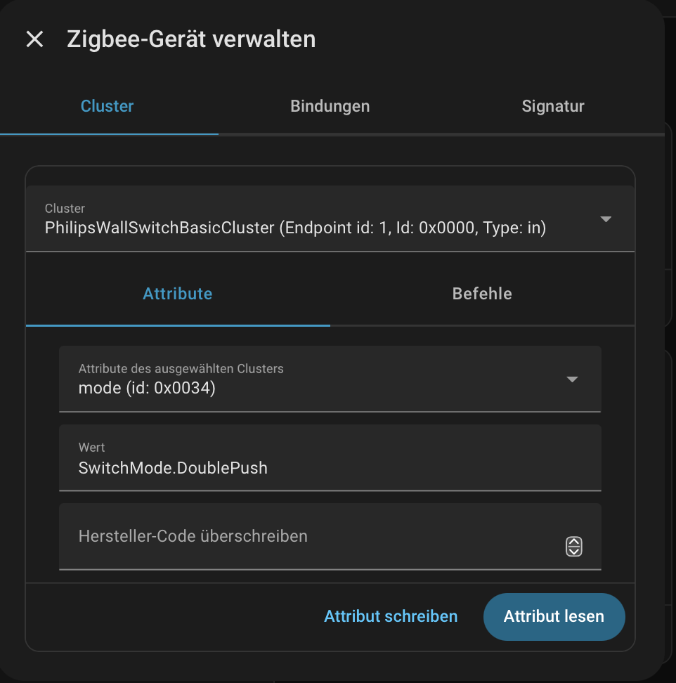

Allgemein erfolgt die Geräte Konfiguration über die Detailansicht der Geräte → 3 Punkte → Zigbee-Gerät verwalten
Das zugehörige Cluster für den Schalter Modus lautet: PhilipsWallSwitchBasicCluster
Und das Attribut lautet: mode
Zum auslesen und beschreiben der Werte, muss der am Modul angeschlossenen Schalter betätigt werden, damit das Modul wach ist.
Die zulässige Werte sind:
  • SwitchMode.SingleRocker
  • SwitchMode.SinglePush
  • SwitchMode.DoubleRocker
  • SwitchMode.DoublePush
