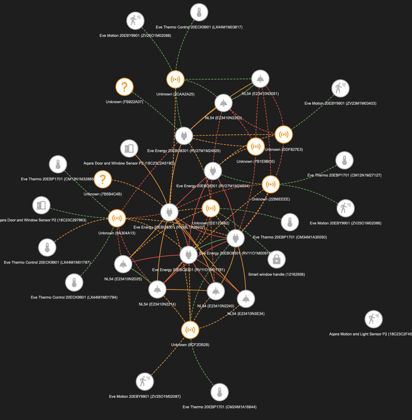

Bei ZigBee, Z-Wave oder Matter over Thread funktioniert das einfach in dem Du ein Mesh aus Routern erstellen tust.
Router Geräte wären Lampen, Plugs, UP-Module, also alles was mit Dauerstrom Betriegen wird.
Diese erweitern das jeweilige Netzt, so das auch weiter entfernet Geräte empfang haben.
Bsp. ZigBee Netz:
Bsp. Z-Wave
Bsp. Matter over Thread
