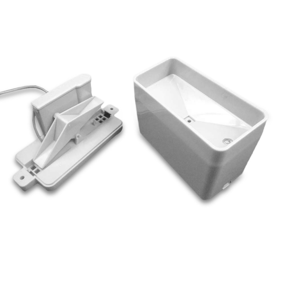

Ali liefert für kleines Geld die wichtigsten Zutaten: Einen Fenster & Türkontakt von Aqara um die ‚Pulse‘ zu zählen und einen Regenmengenmesser von Misol:
Den Reedkontakt vom Aqara ausgelötet und stattdessen den Kontakt von Misol Regenmesser angeschlossen.

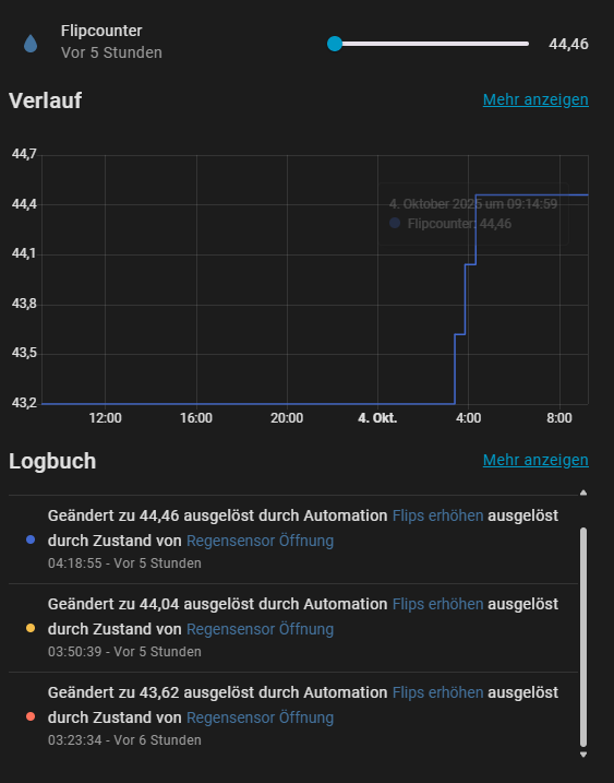

Es hat die Nacht leicht geregnet - die Wippe ist 3 mal gekippt und hat den Wert des Sensors erhöht:

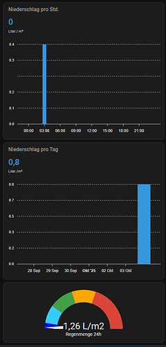

In der Auswertung sieht das folgendermaßen aus:
Die Mengenanzeige pro Std zeigt nur 0,4 Liter (entspricht etwa einem Flip)
Die Mengenanzeige pro Tag zeigt nur 0,8 Liter (entspricht etwa 2 Flips)
Den einzig richtigen Wert zeigt mein Statistik Sensor mit 1,26 Liter ( 3 x 0,42)
Weiter oben im Beitrag ist der Code für dadie verwendeten apexcharts. Die"diff" Funktion sollte eigentlich die Werte richtig aufsummieren…
wer kann mir da helfen?
