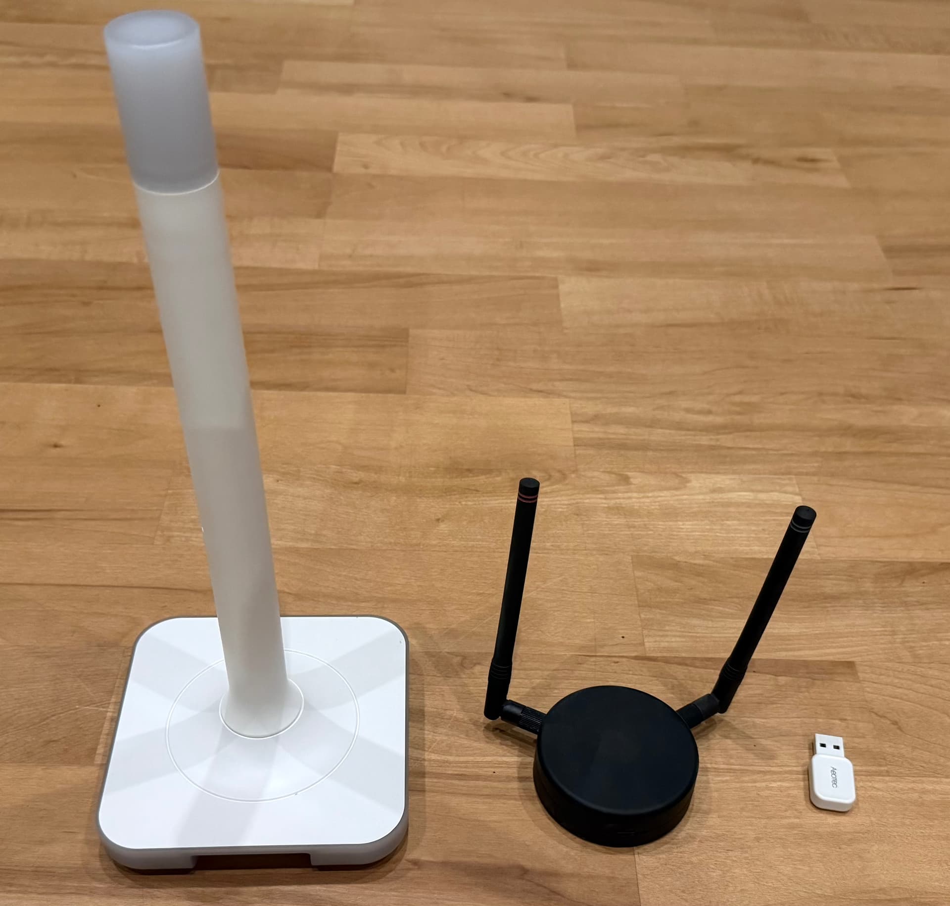

Nun ist das gute Teil angekommen. Vor der Haustür stand ein Packet in den Abmessungen 60x40x10 cm :scream: Dachte mir: Nein, so groß kann das Ding doch gar nicht sein.
Ok war viel Luft im Packet, darin fand sich dann der ZWA-2 in seiner Verpackung (35x22x4) Ausgepackt und der erste Eindruck: WOW! Ist das eine robuste Bauweise. Alleine die Antenne wiegt 146g. Liegt gut in der Hand, könnte auch ein Zauberstab sein. :rofl: Gesamt Gewicht 333g. :scream: Zum Vergleich der Z-Stick von Aeotec wiegt gerade mal 4g. :joy:
Es fühlt sich wirklich sehr hochwertig an, auch wenn alles aus Kunstoff ist
Mit aufgeschraubter Antenne, hat der ZWA-2 eine staatliche Höhe von 31,5 cm. Der Sockel ist 12,5x12,5 cm
Hier mal der großen Vergleich ZWA-2, Z-Station und der Aeotec Z-Stick.

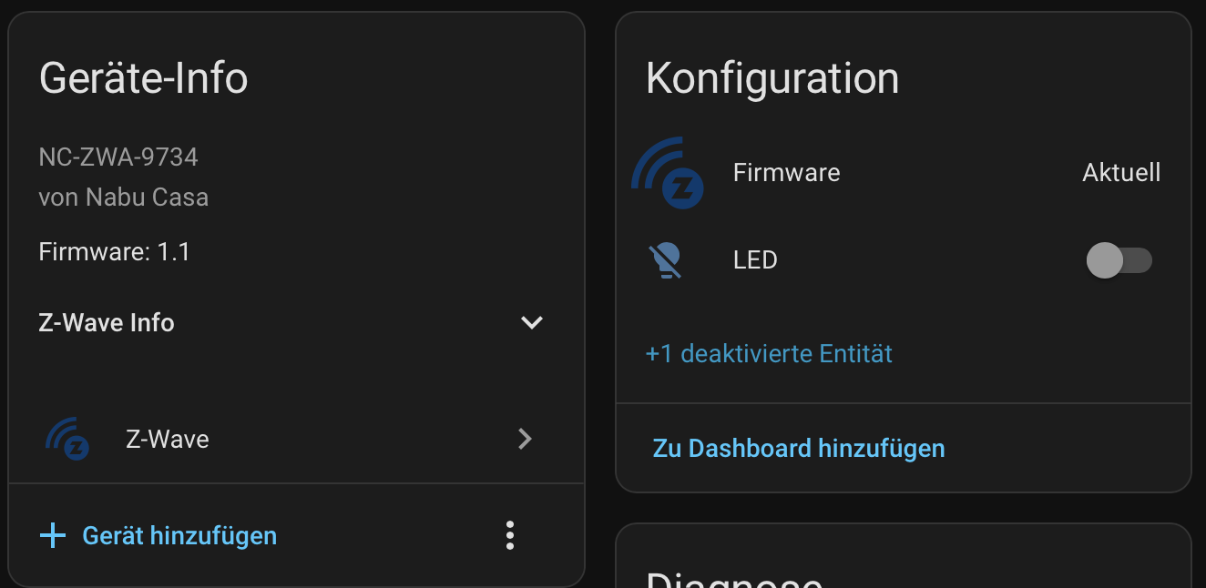

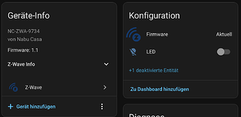

Und zum Schluß noch die LED vom Zauberstab ausschalten! :smile:

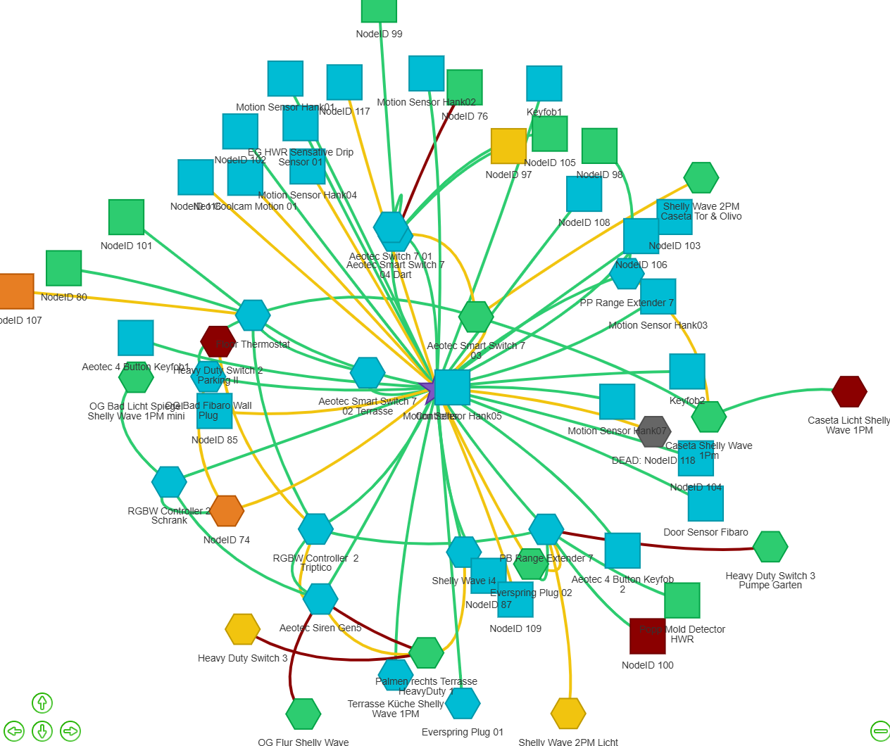

Zwischen Stand nach ein paar Tage betrieb. Der ZWA-2 läuft völlig unauffällig.
Habe bis jetzt nur für die Strombetrieben Geräte (Repeater) die Routen neu abgefragt. Die meisten Geräte haben einen direkte Verbindung zu Koordinator, was für einen gute Reichweite des Koordinators spricht. Ich würde sagen einen ticken besser als die Z-Station.
Ansonsten wie gewohnt stabiler Betrieb ohne Aussetzer oder Verzögerungen. Auch konnte ich bis jetzt keinen Dead Nodes beobachten. Läuft also alles sehr stabil.

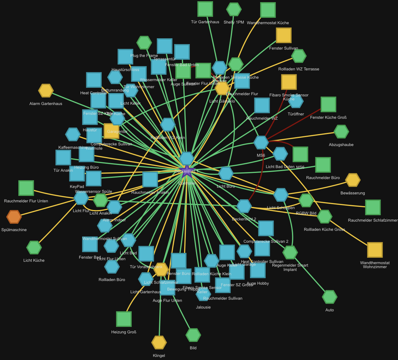

Schönes Mesh :slight_smile:
Meins ist noch überschaubar, weil vieles noch auf dem Homee läuft. Node 118 liegt vor mir auf dem Schreibtisch.
