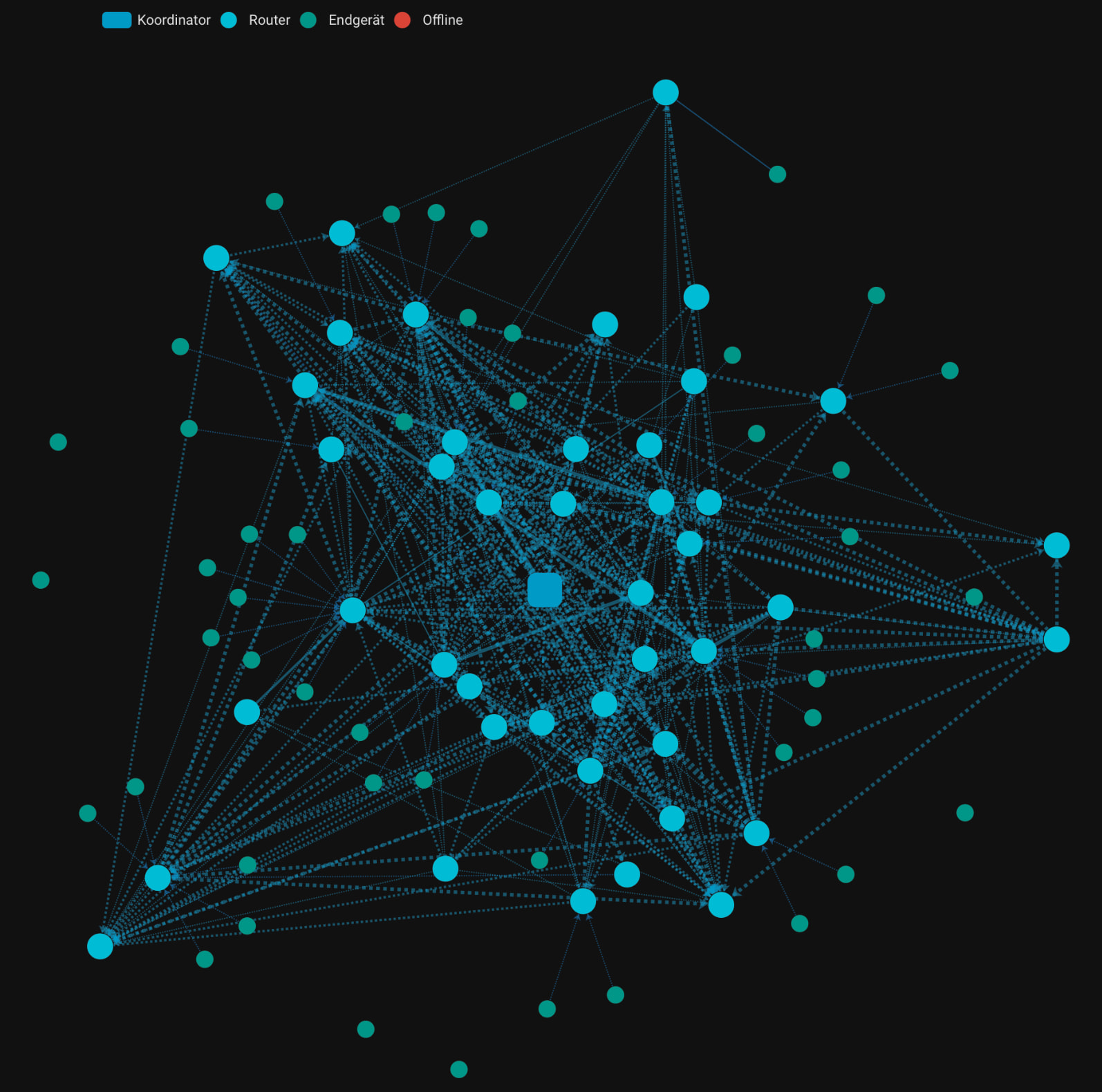

Das anlernen neuer Geräte, war ebenfalls vollkommen unproblematisch. An zwei Abenden waren 91 Geräte umgezogen.

Darüberhinaus sind auch immer wieder die LIDL Plugs ausgestiegen. Diese habe ich normalerweise nur in der Weihnachtszeit im Einsatz, diese haben aber auch unregelmässig mit ZigBee2MQTT Probleme gemacht. Der Ausfall der Plugs, hat dann auch dazu geführt, dass Sensoren die die Plugs als Router genutzt haben ebenfalls ausgefallen sind. Diese wurden dann ausnahmslos gegen HUE Plugs ersetzt. Nun ist das ZigBee Netzwerk seit Wochen stabil.

Zusammenfassend bin ich persönlich von ZHA in Verbindung mit dem ZBT-2 positiv sehr überrascht. Kann im Vergleich zu ZigBee2MQTT, bis auf die genannten Kleinigkeiten, keine Nachteile erkennen. Und was mehr oder weniger als Experiment angefangen hat, hast sich jetzt zu einer dauerhaften Lösung bei mir entwickelt.
